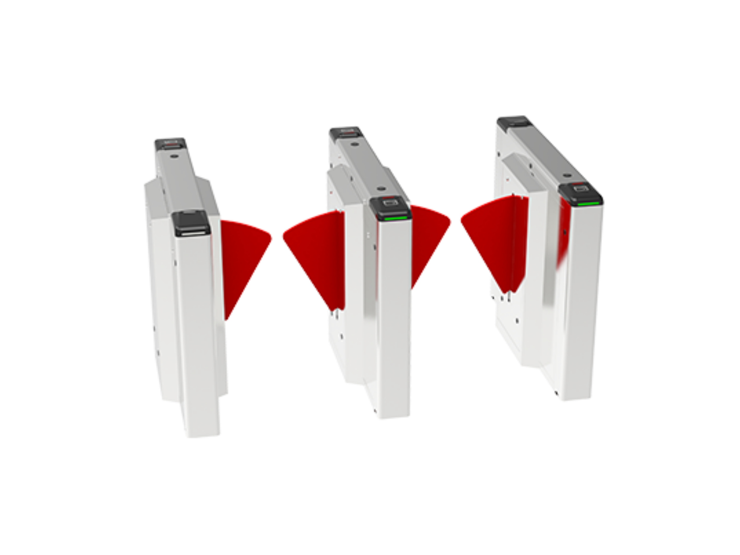

| 产品型号 | FBL2000PLUS(主、副机各一台) | 通道宽度 | 550mm |
| FBL2200PLUS(双机芯1台) | |||
| 产品尺寸 | 裸机:1200*300*993mm(误差±2mm) | 通讯接口 | RS232,选配RS485 |
| 包装:1240*340*1030mm (误差±5mm) | |||
| 机箱 | 不锈钢304,顶盖1.2mm/机身0.8mm | 包装方式 | 纸箱 内胆 木底板 |
| 重量 | 裸机:32.5kg(主机)、31kg(副机)、38kg(双机芯) | 翼板 | 红色亚克力(标配),透明亚克力、蓝色亚克力(选配) |
| (误差±1kg) | 包装后:39.5kg(主机)、38kg(副机)、45kg(双机芯) | ||
| 驱动电机 | 直流无刷电机 | 电源电压 | AC220±10%V50HZ |
| 工作环境 | 室内/室外 | 工作温度 | -20-70℃(内部测试数据,环境温度低于-20℃需加装温控) |
| 机芯寿命 | 大于800万次(内部测试数据) | 红外对射 | 3对(总预留5对安装位置,可根据需求扩展对数) |
| 通行速度 | 常闭模式:30人/分钟 | 开关门速度 | 0.6-10S(可调) |
| 常开模式:50人/分钟 | |||
| 面部机识别孔 | 标配面部机识别孔塞 | 其他 | 内部走线槽、不锈钢保养湿巾、膨胀螺栓、合格证 |
